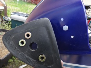

実は、オイル交換は実はそれほど重要ではなく、東北ツーリング中に壊れかけたシートカウルを直すことが本当の目的。辛うじて外れなくて済んだものの、固定部に負荷がかかって割れてしまっていたのだ。
IMG_6279 危なかった

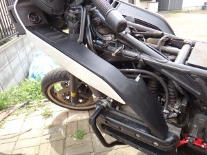

シートを外して、続けてシートカウルを外す。Kのシートを外すのは実は初めて。今までどうにかこうにか外さずに済んでいたけど、遂に外さざるを得なくなった。やってみたら簡単な作業だった。今まで外さなくて損した。
IMG_6280
どうやって直すか考えものだけど、とりあえず外したシートカウルの破損部分をグラスファイバーでちょっとだけ覆ってみた。どこまでグラスファイバーを派手に貼るべきか考えたが、結果的にショボく貼ってしまった。

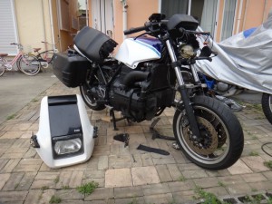

アッパーカウル修理:取付け編
仕事が終わった後の月曜日の夜。帰宅直後に吹き付けたパールの上塗りも乾いた(ように思える、というか思い込む)ので、カウルを取り付けてしまうことにした。
塗装が終わったから着ける、というより、週末に迫る東北ツーリングにK1100RSで行くか、セローで行くかの選択をしなければならないので、とにかくさっさと動かしてみたかったのだ。仕上がりには不満だが、もう時間がない。
まずはアッパーカウルにフラップとスクリーンを取り付ける。カウルが割れた、というより折れた関係で、本来あるべきところとは若干ズレたところにネジ穴が位置しているようで、スクリーンの取り付けには少々無理矢理感が漂うが、もはやどうしようもない。フラップについても同様。
ここまでは室内の作業だが、これから先は外での、暗い中での作業になる。本当は会社を午後半休とかして太陽の下で作業したかったのだが、作業を始めてしまったのでそのまま続ける。
カウルに限らず機械部品というものは、外すことよりも装着の方が難しいことが多い(固着して動かないネジとかは除いて)。このカウルもその例に漏れず、装着にあたってはパズル作業を強いられる。外したときの手順を思い出しながら作業するのだが、その時点では既にカウルが壊れていて、本当に正しい手順で外したのかどうかはっきりしないのも問題だ。しかも暗いので余計にやりづらい。
それでもどうにかアッパーカウルをはめこみ、じゃあナットで固定しようかと思ったところで念のためハンドルを左右に動かすと、取り付けたばかりの某電子通行料金支払機器がカウルに干渉してしまうことが判明した。色々と試行錯誤したが、なかなかいい塩梅のところで取り付けることが出来ず、結局はステーのバーを取り去り、ハンドルブラケット部に直接取り付けることで解決した。これだと機器は横向きになってしまうが、まあしょうがない。
このステー、元々ネジ止め剤が塗ってあったこともあり、ただバーを外したりするだけで一苦労。試行錯誤も簡単ではない。これだけで無駄に一時間前後の時間をロスしてしまった。
その後も燃料系・水温系のステー等と格闘しながらパズル作業を続け、終わったころには既に日付が変わって1時間経っていた。時間が遅いことは判っていたため、なるべく静かに作業をしたので、余計に時間がかかってしまった。

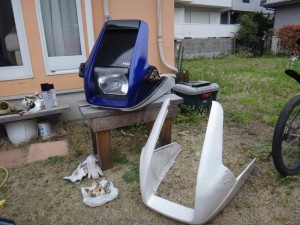

カウルが無いうちにメンテナンス
せっかくカウルがないので、この隙にできることはやってしまおう、ということで、ちょっとしたメンテナンス作業をした。
まずはエアクリーナー交換。エアクリーナーを引っ張り出すためには、ボックスに吸気するためのダクトを外さないといけない(外さなくてもできるのかもしれないけど邪魔くさい)ので、カウルが無いうちにやっておいたほうがいい。
IMG_4473
余計なものが何も無いので簡単。エアクリーナーを外し、新旧並べて比べてみても、多少汚れている程度でしかなく、違いがあんまりよく判らない。まあ、少なくとも3万キロ以上は使ったので無条件で交換する。

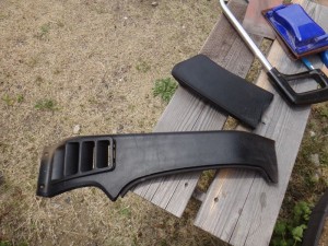

ステー自体は、若干強引ながらハンドルバーに固定することができた。しかし、プラスチック製のハンドルカバーのような部品に切り欠き部を設ける必要がある。本来はこのカバー自体を外して加工すべきところだが、配線を抜くのが面倒だったのでそのまま強引に作業してしまった。
余計な箇所に傷がつかないように雑巾で覆い、糸鋸でガリガリ切る。この部品はそれなりに頑丈なため、糸鋸ではなかなか歯が立たない相手なのだが、他に手段もないのでひたすらガリガリする。
やっと切り終えて装着してみると、残念ながら切り欠きが足りないことが判明。またガリガリする気力が無かったので、電動ドリルに砥石をつけて削る手法を選択。ちょっと間違ったらメーターをガリッとやりそうな状態だったが何とか耐え切り、強引ながらも装着を完了した。いざ装着してみると、実はこんなにバッサリ糸鋸で切る必要は無かったことがわかったが、後の祭り。
IMG_4479

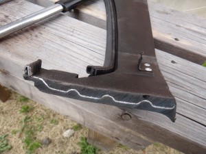

続いて、折れてしまったカウルを接合する。これは左右とも折れているので、同じことを2回やらなければならない。そのまま接合しようとしても、裂けたグラスファイバーが邪魔をしてしまい、ぴったりとくっつかない。そのため、ささくれているグラスファイバーを削り落としては噛み合わせを調べる作業を繰り返す。
IMGP4758
バキッと折れたことによって破断面が歪んでいる(たいてい膨らんでいる)ため、どうやってもうまくツライチにはなってくれないのだが、ある程度妥協できる範囲までもっていく。本気で直すなら、この後で削りまくって平滑化するのだろうが、今回はそこまではしない。ここまできたところで、やはりエポキシ系接着剤で固定する。ただ放置するのではなく、なるべく真っ直ぐになるように、テープで傾きを矯正しながら乾燥を待つ。
IMGP4759
強度はともかく、カウルっぽい格好になったところで、裏側からFRPで補強をする。接合に使ったエポキシ系接着剤は、それなりの接着力だが、あくまでそれなりだ。これだけで100km/hの風圧に耐えられるわけがない。そこで、カウル裏側にFRPを貼って補強する。本来は、表側からも貼ってサンドイッチにすべきところだが、見栄えが著しく悪化するので裏側だけにしておく。
